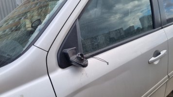

ВСем добрый день.На днях оторвали левое зеркало, видимо кто-то из коллег заказал.
Может у кого-то есть или знает где купить на Пилот2 левое боковое!?

Из отломка теперь разве только зеркальный элемент пригодится , да и то под вопросом.....
