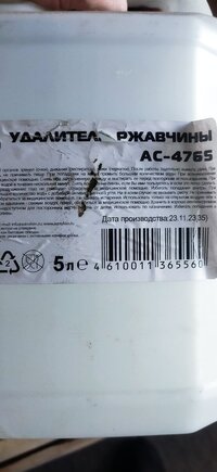

Maks_PERM, Основная трудность работы с кислотой, является тщательная мойка обработанных участков( опасно если не смоется весь) ,использую удалитель- разрушитель ржавчины, но его тоже нужно смывать, и сушить обязательно.После просушки продувка и по мере осмотра обработку чаще, приходится повторять несколько раз, а уже потом окрас и ML составы, 2 х типов, проникающий ( максимально расползается и обволакивает - это флай, или расстоп, сверху спустя один день Ml-бицинк.IMG_20240905_182832.jpg
