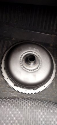

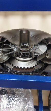

Забрал свой бублик, после ремонта , не узнал его даже, был синий а стал как новый. Ценник 16500, 3 дня. Делал в компании ТрансФикс, гарантия 3 года, в разрезе не шаш бублик ( просто сфоткал)IMG_20220922_091142.jpgIMG_20220922_091514.jpg
Забрал свой бублик, после ремонта , не узнал его даже, был синий а стал как новый. Ценник 16500, 3 дня. Делал в компании Тоансфикс, гарантия 3 года, в разрезе не шаш бублик ( просто сфоткал)Посмотреть вложение 92050Посмотреть вложение 92051
Что с ним было?
Что с ним было?
Виктор К., Если в кратце здох, если в деталях то стёрлись накладки блокировки, + сгорела обгонная муфта в хлам, повредила крыльчатки, . Не понятно одно почему это произошло так резко. Фото заказ наряда приложу.IMG_20220922_223207.jpg
Виктор К., Если в кратце здох, если в деталях то стёрлись накладки блокировки, + сгорела обгонная муфта в хлам, повредила крыльчатки, . Не понятно одно почему это произошло так резко. Фото заказ наряда приложу.Посмотреть вложение 92052
Серьезно! Думаю свою на профилактику отдать - беспокоит неровное с дрожью переключение на повышенных передачах.
Majorz01, У тебя только заменой ГТ все обошлось?
Halera078, Учитывая, что коробка с пробегом в 80 тысяч от рестайлинга лежала и ждала своего времени на замену, ответить не могу, что с моей коробкой, так как ставлю бублик после ремонта и коробку от рестайлинга.
Виктор К., Это называется пробуксовка, за это отвечает накладка блокировки + обгонная муфта.Основные проблемы с вибрацией по бублику определяются 20 до 80 км в час, + повышенные обороты ДВС
