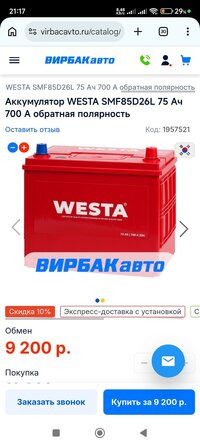

Сегодня взял WESTA SMF85D26L, свежий, 07.2026г. Южная Корея, сделан в Турции, за 9200 с заменой на старый BOSH S4 007 (72A), который отработал 5 лет. Неожиданно не завелся днём в самую жару, ничего в машине включено не было. При повороте ключа зажигания и попытке завестись напряжение падало до 9В и ниже, стартер не мог прокрутить. На ночь поставил на зарядку. Утром завелся нормально. Решил сразу взять новый, чтобы где-нибудь не встать неожиданно. Ожидал от BOSH, сделанного в Чехословакии, большего пробега. Может недозаряжался? Стартер подозрительно медленно крутил в последнее время. С новым заметил, что при езде по городу довольно долго напряжение держится в пределах 12,3 - 12,5 В. И на короткое время становится в пределах 13,6 - 14,3 В. Знаю про особенность зарядного. Но всё таки это меня встревожило. Раньше не сильно обращал внимания на длительность перепадов напряжения. Сейчас жара 35-40 в тени, может с этим связано.
Гарантия на WESTA - 4 года. У друга работает 4-й год и 2-й год на машине его жены. Всё нормально.
p.s. Хотел взять Topla 80D26L, словения, но в наличии был только 11.2025г выпуска, что меня не устроило. Цена примерно такая же.
