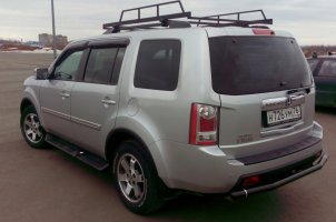

Тема подзабытая. Как вариант ,2 часа работы,1,5 метра трубы,две сферические заглушки,краска,лак.Делал такую ещё на Ховер выручала не раз.Парктроник не провоцирует,проверено.IMG_20160716_170534_381.jpg
Да но если такая девайсина в квадрате под фаркоп стоит, то есть смысл, наверное, ее сделать по короче. Ибо устойчивость в "фаркопном месте" не супер, и как следствие, шататься будет. Не так ли?
Согласен ,если ставишь то должно быть жёстко,чтоб выполняло не бутофорские функции, но т.к.я дружу со сваркой то проблема была решена быстро,ну и болгарка на случай демонтажа имеется, но в моём случае думаю это надолго.Внутренняя полость нетронута вставлен квадрат плотно ,закручено шпилькой насквозь и наружный провар.
@sh.s, как это наружный? Т.е. без возможности съема?
@sh.s,
А что за хромированные кольца одеты на трубу ?
Комплектом шли ?
Интересное решение . У меня светлые трубы . Тёмные колечки пошли бы мне :)
QUOTE="VGM, post: 255553, member: 6193"]@sh.s, как это наружный? Т.е. без возможности съема?[/QUOTE]
Снимается при желании с помощью ключа на 24 и болгарина за пару минут без каких либо закосяченных изменений все примет исходный вид.Но без сварных прихваток добиться жесткости ,чтоб можно было безстраха упереться тяжело . Естественно без фанатизма. Помню делал такую на Ховер так мужичок который меня на светофоре зимой догнал весьма был доволен и благодарил ,что у меня нет притензий,да и сам пару раз уперался в пеньки, столбики,сугробы.[DOUBLEPOST=1468736103,1468735240][/DOUBLEPOST]
Василий хромированные колечки это гибкий молдинг, можно сколь хош поставить,есть разные ,желательно стык сделать внизу и прихватить края, стоит хорошо при желании можно поменять.А комплект этот я собирал сам на трубной базе и магазине сантехники)).
