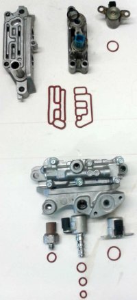

С радостью сообщаю, что проблема по блокам решена полностью на все 100%.
По моему заказу изготовлена вторая прессформа для заднего блока вайтэка. На сегодняшний день имеем в наличии два варианта решения проблем с утечкой масла из под блоков вайтэка.
Это самое первое решение из 2 прокладок переднего блока за 800 рублей.
И второй вариант полный набор прокладок и колец для обоих блоков, передний и задний блоки за 1200 рублей комплект. Фото ниже. Все есть в наличии. Условия оплаты и доставки тут в начале темы - viewtopic.php?f=51&t=4130&p=117628#p117628
Фото разобранных блоков и места установок прокладок и колец для наглядности
    62.2 KB · Просмотры: 142

На счет количества не волнуйтесь. Я 100 комплектов заказал чтобы отлили. :-) Единственное с чем "пролетел", кольца одинаковые под эл. магнитные клапана. Надо 2 кольца, а отлили из расчета 1 кольцо в комплект. Но в очередь на отливку записался, чтобы долить уже до полных комплектов. :-) Состав резины тот же, но сделан красного цвета, а не беленькие. Заказывал беленькие, но они уже не стали ждать дальше того состава, что изначально заказывал по цвету, сделали из красного. Но думаю цвет не столько важен, просто хотелось, чтобы наши клубные прокладки были узнаваемыми. ;)

Если полный комплект, то два кольца 20 мм под эл. магнитные клапана, три кольца на маслянный клапан, два кольца под датчики масла и две прокладки под передний блок. То есть в наборе получается 9 позиций. Если заказ на передний блок то две прокладки две позиции.
На счет колечек можно не волноваться, сказали что отольют 100 штук для заполнения комплектов вне очереди.
