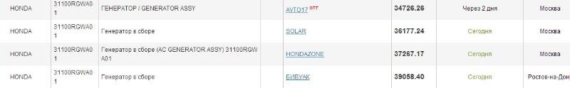

Когда Тапир влетел с генератором, то я смотрел ценники на тот момент. От 13 до 59 тысяч. Полез тут же на ебей и там нашел нормальные генераторы с нашего двигателя буквально за 110 баксов. J35 и не обязательно искать именно с Хонды Пилот. Главное марка двигателя и все.Павел 646 написал(а):вот это ужас((
из америки если новый то 12т.р. без доставки, с разборки 4.5 т.р. доставка 100$ примерно.
VICTOR083 написал(а):я свой генератор помыл в марте и гереметиком клапан смазал. ТАк вот генератор умер в июле.
