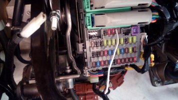

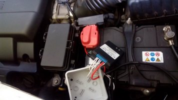

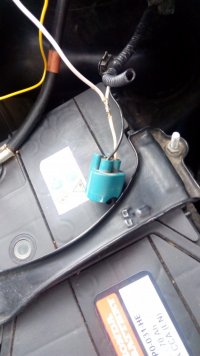

Александр спасибо! Теперь я спокоен,все получилось,было сделано правельно.Сейчас поставлю точку закрою реле в коробочку и поставлю кожуха![DOUBLEPOST=1489147544,1489133056][/DOUBLEPOST]Может кому пригодится.Подключение РХО-22.В общем ничего нового ,опишу как делал я.
1. С реле контакт 2 на минус корпус авто.
2.Разрешающий вход реле котакт 3 на плюс предохранитель 37 возле ножника.IMG_20170310_144630.jpg3.Запрещающий реле контакт 4 на ближний брал возле цоколя плюс.

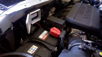

для удобства подключения .[DOUBLEPOST=1489148027][/DOUBLEPOST]5.Плюс питания реле контакт 7 на АКБ через дополнительный предохранитель на 15А к плюсу (красный провод).

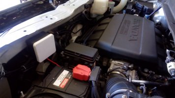

6.Силовой выход реле контакт 8 на дальний (брал возле цоколя обоих фар)IMG_20170310_144120.jpg[DOUBLEPOST=1489148353][/DOUBLEPOST]Все контакты пропаял провода в гофру,реле в коробку для эл.проводки ббытовой.Потом Всезакроется воздухозаборникомIMG_20170310_144506.jpg IMG_20170310_144423.jpg
