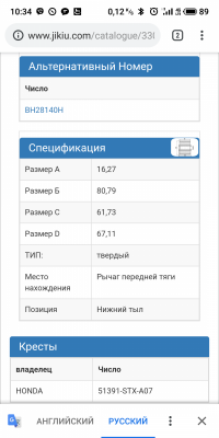

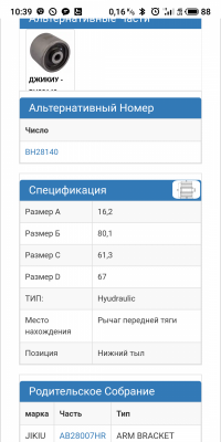

Тогда уж полиуретан лучше поставить.[DOUBLEPOST=1555400747,1555399766][/DOUBLEPOST]Вот кстати вариант JIKIU BH28140. По размерам почти наш, наружный на 0,6мм больше, Но не гидравлический. Фиг знает влезет или нет.
Первое фото наш размер гидравлика, второе предложение не гидравлика, чуть отличаются размеры.
S90416-103943.png S90416-103457.png .
