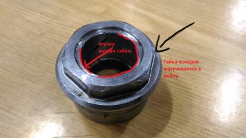

Доброго выходного дня дорогие мои форумчане! Глубокоуважаемый мною Геннадий , как всегда оказался прав. Для начала просто выскажу восхищение этому человеку. Уважаемый Геннадий! Ты не просто человек на форуме, человечище со всеми заглавными буквами. Всё оказалось именно так как ты и написал. Но только ещё и занятно и загадочно. В общем всё по порядку. Как я и говорил ранее, если взяться за левую рулевую тягу и толкать ее вперед назад, она стоит мертвым и нет никаких стука в рейке , а вот Если взяться за правую тягу и толкать вперед назад отчётливо слышен стук. Стук отдает непосредственно именно в тягу и поэтому я совершенно был уверен, что это именно рулевая тяга. Далее мы сняли наконечник, и тут у меня пришло разочарование. Правая рулевая тяга в идеальном состоянии. Скажу сразу что предыдущий пост уважаемого Геннадия, до того как начались ремонтные работы, я не прочитал. Просто не было доступа к компьютеру. Было принято решение всё-таки снять рулевую тягу. Скинули мы ее увидели Ту самую втулку, которая вкручивается в рулевую рейку.
Начали мы и раскручивать , но она просто крутится на месте и не раскручивается. И тут пробежали множество мурашек по спине. Я начинаю понимать что разбита резьба. Поддели мы втулку отверткой, и она просто выскочила из рулевой рейки. На втулке совершенно не было никакой резьбы. Детальный осмотр вывел, что ранее рулевая рейка уже ремонтировалась. На фотографии отчётливо видно удар керном, чтобы втулка хоть каким-то образом держалась. Также отчётливо видны следы раскручивания большой гайки на червячном валу, отсюда вывод, что червячный вал уже подтягивали.
Данная втулка была мною заказана стоимость ее оригинал 2000руб. Посмотрите фото на Google диске, думаю так будет удобней. Ссылка на диск ниже. Жду ваших мнений.

С другой стороны нет такой гайки, а ты втулку тоже заказал или только гайку?[DOUBLEPOST=1506763705,1506763671][/DOUBLEPOST]Рейка 38-50 в сборе новая или 10-15 бу
Алексей 180, С левой стороны подобной гайки нет. Эту втулку Я заказал в сборе. Сама вот это вот Большая гайка которая вкручивается непосредственно в рулевую рейку , внутри этой большой гайки есть еще маленькая втулка , Она идёт в сборе. На фото показал.
