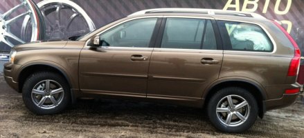

Pilot II Покраска дисков
ху из проточка?
Не до проточки было! Хотелось маникюрчик навести, а проточка это-Алюминий-коррозия-бррр)))
Хотелось просто и спокойно без понтов- без проточки, без огненных молний, без светоотражающих красок и без вращающихся колпаков, что бы завистникам глаза не мозолить)))
Мне нравиться-остальное мелочи)))[DOUBLEPOST=1519659544,1519659476][/DOUBLEPOST]
Темно.
Но нужно машину ещё помыть.
Я себе хочу в темный/ не темный графит, в общем как боковые стороны лучей диска, полностью в этот цвет.
Алексей 180, проточка - это когда после покраски на токарном станке стачивается десятая доля миллимитра внешней поверхности диска, обнажая металл. Потом это всё это дело лаком покрывается. Штатные диски ELE без проточки, EXE - с проточкой и в этой связи смотрятся гораздо более стильно и дорого.
Понял что за проточка) у меня с токорями туго. Тех которых знаю, в полтора часах езды.
Я против так рано целостность ЛКП портить) не дай бог потом и оттуда коррозия полезет. Сначала обдиру об бардюры диски, потом подумаю о проточке и лаке)
Да и шагов тут много больно:
-очистка, покраска
-проточка
-обработка ещё раз алюминия, так как он довольно быстро окисляется, покраска.
Только в красоте фигурирует-эт да. В будущей цене авто не как.
Пилот от этого дороже точно не станет)[DOUBLEPOST=1519665883,1519665733][/DOUBLEPOST]Да и точить тут только-хром снимать.
