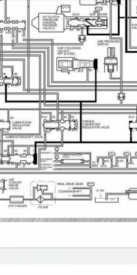

А сколько времени ехали с такой скоростью до перегрева? И какая температура была на улице?Ехали в основном 140-150. КПП 6 ступка но американский рынок. Защита стоит.
Защита стоит. Поездки продолжительные. Москва-Питер, как правило, 140-150. Проблем нет. Летом провел замену ATF замещением, со сменой фильтра. Пробег сейчас 133.Каратист,
почитав эту тему для себя сделал выводы, что АКПП НА 3м пилоте - не самый надежный элемент. И как следствие, покупка побегавшего пилота из Америки пилота это особая лоторея. Пишу не про вас (вы же взяли авто из Кореи), а именно за Америку.
Там народ часто берет паркетники и пикапы, чтобы таскать за собой автодома, а учитывая отсутствие запаса прочности у коробки - это чревато потом попаданием на ее ремонт. Плюс американцы не особо любят следить за авто и могут тупо масло не менять.

И у вас и у Сашка (он тоже жаловался на некорректную работу коробки) 2 момента объединяет: частые продолжительные поездки на скоростях в районе 140-150 и более и наличие защиты. Интересно а у других, кто сталкивался с подобной проблемой - действительно, стоит ли защита и при аналогичных ли обстоятельствах коробка выпадала в ошибку, можете отписаться в теме?
Зависит от комплектации, может и не стоять даже на полном приводе. На 6 ступку есть официальные киты. На 9 ст, вроде, не предусмотрена совсем установка радиатора.На 3м Пилоте для американского рынка есть доп радиатор охлаждения коробки?
Тогда написанное мною про риски с коробкой с американского рынка могут быть ненадуманнымиЗависит от комплектации, может и не стоять даже на полном приводе. На 6 ступку есть официальные киты. На 9 ст, вроде, не предусмотрена совсем установка радиатора.

Так новые автомобили, а люди абутся. И вы мне будите говорить. То что в Америке за машинами не смотрят это я знаю. Здесь на руках их носят и один и тот же хрен.Сашок, разница есть в нюансах отношения к авто и частом использовании американцами джипов в качестве тягачей. А при этих обстоятельствах шансы потерять коробку заметно вырастают. При прочих равных исходных.
И Mals и я ездили достаточно активно (это только последние два года я стал не часто гонять - желания нет) и не было проблем. Подозреваю, что мы не одиноки. У Каратиста с коробкой беда похоже по описанию из-за предыдущего хозяина.
