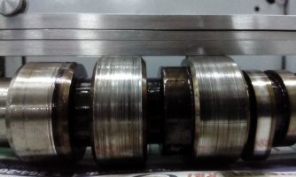

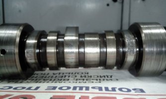

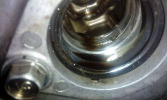

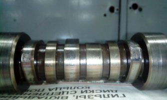

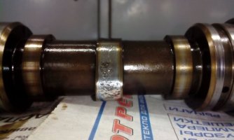

Всем добрый вечер. А у нас вот такой случай произошел. Пилот 2010 г.в. пробег 180 тысяч. Валы ни разу не меняли имеют небольшой износ на кулачках 3 и 6 цилиндров, стрекотать недавно начал, основная проблема на фото. 20150708175848.jpg 20150707175859.jpg 20150708175950.jpg 20150708185255.jpg

@Foreg_555 , Лопнул распредвал и выбоина в цилиндре? я всё правильно увидел?
задраны шейки, выбоина в постели, лопнул вал

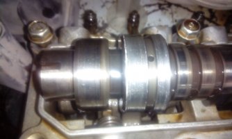

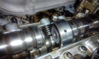

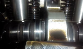

И так что имеем. По 1 голове. лопнул р.вал, сожрало первую опорную шейку р.вала, на остальных шейках борозды тактильно ощущаются ногтем, постель р.вала: 1 опора пострадала сильнее всего дальше получше.
2 голова, износ первой опорной шейки р.вала, постель р.вала: 1 опора так-же сильный износ, остальные получше.
На обоих р.валах есть износ, всего трех кулачков (начальный, бывало и хуже).
Сняли голову, посмотрели на цилиндры: 1-3 - много вертикальных рисок ощущаются ногтем, не вижу пока смысла мерить износ. (масло меняли через 10 тыс, угара почти небыло (не доливали-всегда было в пределах меток)).
немного фото.20150709161658.jpg 20150709161756.jpg 20150709161948.jpg20150709162351.jpg
