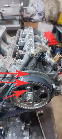

Парни всем Приветы выручайте, нужна инструкция или может кто знает по каким меткам нужно выставлять грм ??? Я поменял грм, распредвалы по рискам (но сверху на блоке кожуха есть отливки в виде стрелки для чего они ??? На внешней она совпадает с риской а на внутренней нет)) после замены появился стук в голове что ближе к лобовому стеклу. Менял натяжок два ролика ремень5BC92F7C-B2D7-4483-A4CB-BB6E634CD663.jpeg

Парни всем Приветы выручайте, нужна инструкция или может кто знает по каким меткам нужно выставлять грм ??? Я поменял грм, распредвалы по рискам (но сверху на блоке кожуха есть отливки в виде стрелки для чего они ??? На внешней она совпадает с риской а на внутренней нет)) после замены появился стук в голове что ближе к лобовому стеклу. Менял натяжок два ролика ременьПосмотреть вложение 107465

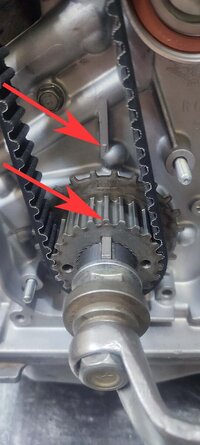

Снизу коленвал ставится не на метку, а пол зуба не доходя до риски. Чуть ниже дам пояснение для чего. То есть коленвал метка на пол зуба слева от метки на блоке.

Метки на шестерне коленвала и маслянный насос.
Метка на шестерне задней ГБЦ, ориентир RCA отливка слева должна быть наружу мотора.

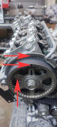

Передняя головка, шестерня. Ориентир по набитой маркировке R70, и справа от нее метка для устновки. Это и есть DVN двигателя. Все остальные метки пронумерованы для регулировки клапанов, каждая риска свой цилиндр. Конкретно эта метка для регулировки клапанов 1 цилиндра. Дальше идут для своего цилиндра, порядок по вращению, 142536.
