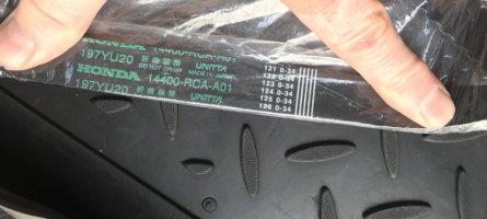

Похоже, я на подделку нарвался, хотя на нем тоже "HONDA" лейбел стоит
anton_sa,
Ремень N1 с завода, пробег 115т.км.
Ремень N2 , 1-я замена, пробег 100т.км.
А это новый ремень, 2-я замена, весной поставил:
