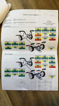

В общем тоже съездил я к ним в Дедовск на своем Пилоте рейку чинить, по итогу пришлось ездить два раза. В первый раз руль стоял влево при движении колес прямо, второй раз руль смотрел вправо. Но по результатам схода/развала все в зеленой зоне. Посмотрел я на все это дело и поехал к Алексею Михайловичу, там мне все в порядок и привели. Фото прикладываю.
