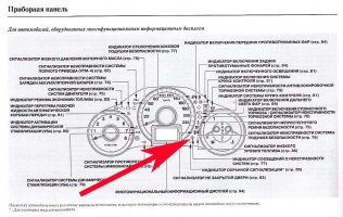

На приборке нет индикатора неисправности стартера. в виде мотора, которая и сообщает о неисправности в двигателе. А стартера нет.
Геннадий, восклицательный в кружочке с правой внизу, в "мурзилке" указано "не исправность стартера"[DOUBLEPOST=1526564930,1526564789][/DOUBLEPOST]Геннадий, спасибо за ликбез, теперь ясность полная.
Вообще то это индикатор не стартера, а вообще систем автомобиля. Уровень жижи в омывайке горит эта сигнальная лампа, перебитый провод датчика АБС, выдает сообщение и так же горит этот индикатор.
Я это отношу к корявому переводу, так же как переводился регламент замены масла в заднем редукторе, где писалось о милях, а наши тупо перевели как километры, в результате чего начали менять масло в два раза чаще чем это рекомендовал завод.
Для элеганса перевод вот такой
А для максималки вот такой
Не может одна лампочка показывать неисправность стартера на одной машине, а на другой сразу всех систем. :-)))
В данном случае как раз тот момент, когда как в пословице - гляжу в книгу, вижу фигу. В смысле результат корявых переводчиков, а не глаз пользователей. :-))))))))))))))
Суровая пендосовская "мурзилка", надо же, ни когда бы не подумал, что к разным комплектациям разные мануалы по переводу. Номер однако!
Да ничего. Кто давно владеет машиной, еще не то повидали. :-)))))))
Я в шоке был от ихней системы стыковки шлангов омывайки с наконечниками. Вот где пример превосходства инженерной мысли над простотой. :-))))
Вместо натягивания шланга на ершик ТАКОЕ умудриться наколбасить, что я прямо рот разинул, когда впервые столкнулся. :-))))))))))
Technician, ты не прав. Это лампочка именно неисправности стартера. Перевод совершенно корректный.[DOUBLEPOST=1526636040,1526635896][/DOUBLEPOST]Есть такая ошибка реле стартера. Могу рассказать как она внешне проявляется.[DOUBLEPOST=1526636201][/DOUBLEPOST]Люди на форуме уже с этим немного сталкивались, но база знаний по этой проблеме не достаточная. Сам катаюсь с этой неисправностью.[DOUBLEPOST=1526636508][/DOUBLEPOST]Проявляется это отсутствием автоматического отключение стартера при заводе машины. Т.е машина заводится как обычные жигули (необходимо чуть дольше держать ключ в положении старта двигателя)
Каким образом БК тогда делит неисправности на элегансе и экзекутиве и как то по особому подсвечивает индикацию при возникновении ошибок в двигателе?
Если утверждаете, что перевод корректный, то прошу тогда перепроверить следующим образом: Слить омывающую жидкость с бачка, до появления индикации о недостатке омывающей жидкости. И прошу мне сфотографировать горит или нет индикатор неисправности стартера на элегансе. Если это действительно индикация неисправности стартера, то значок с буквой I в кружке гореть не должен. Прошу мне это продемонстрировать, одновременное сообщение о недостатке жидкости и не подсвеченный значок.
А неисправность любого элемента двигателя или информационное сообщение выдается на мониторчике с одновременным подсвечиванием индикатора. Причем сообщение на мониторе гаснет пролистыванием кнопками, а индикатор продолжает гореть. При этом стартер исправно работает.
Геннадий, я понял - у вас другая комплектация и вы даже не представляете о какой лампочке идет речь. Смотрите внимательно верхний рисунок. Значек стартера выглядит так - круговая стрелка с восклицательным знаком внутри.[DOUBLEPOST=1526641253,1526641131][/DOUBLEPOST]Именно этот значек горит у товарища.[DOUBLEPOST=1526641369][/DOUBLEPOST]Я могу все сфотографировать, но прошу поверить на слово[DOUBLEPOST=1526642654][/DOUBLEPOST]Technician, а для бочка омывателя, тоже есть отдельная лампочка, но не в вашей комплектации))
Первая картинка с более бюджетной версии, но у нее есть индикатор давления в шинах - это как?
У нас точно такой же. Круг и восклицательный знак для оповещений систем.[DOUBLEPOST=1526680957,1526680868][/DOUBLEPOST]
Есть комплектации с установленными системами контроля давления в шинах. В Россию машины с такими блоками не продавались.
