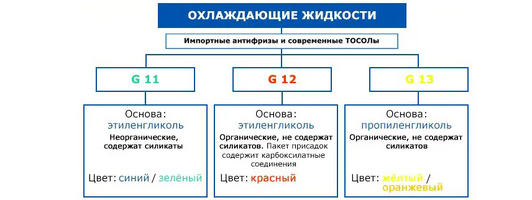

К вопросу выбора G11 или G12.
Аналоги родному выдает именно G11, смотрите:
Wrangler
18 Апр 2018
7,161
Замкадье
Антон
Kuzya, На момент начала выпуска модели Pilot антифризы G12 и G12+ были дорогим удовольствием. Конечно на заводе заливали G11. Сейчас даже на ВАЗ используется G12.

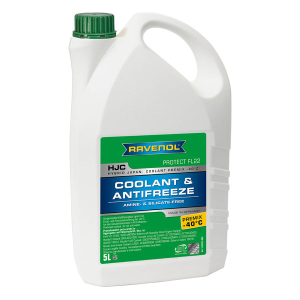

Wrangler
18 Апр 2018
7,161
Замкадье
Антон
FCW, По прежнему советую.
Нареканий нет, цена не заоблачная, если покупаете не у дилера есть проверка подлинности на сайте.
