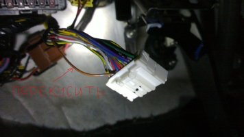

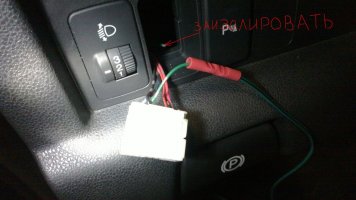

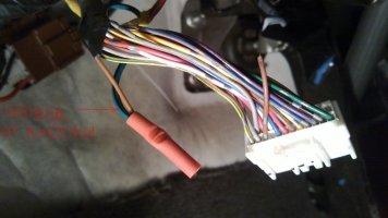

Еще одно решение проблемы управления омывателем фар. Вытаскиваем штатную кнопку(выталкиваем с обратной стороны вместе с разъемом).Разрезаем зеленый провод и к концу со стороны разъема припаиваем(можно сделать как на фото) кусок провода 0,5 метра(сечение не имеет значения).Обрезок зеленого ,который торчит из жгута - изолируем. Далее - на блоке предохранителей (в салоне) сбоку есть белый разъем(см.фото).Разъединяем его и на той части которая останется у вас в руках ищем коричневый провод(см.фото). Перекусываем его и к тому концу который уходит в жгут присоединяем провод от клавиши.Заматываем все изолентой,соединяем разъем и ...всё! Две тонкости: сколько жмете на кнопку столько омыватель и работает; омыватель может работать даже с выключенным зажиганием( особенность штатной схемы, переделывать лень). Делал 15 минут, а писал этот отчет 30 ! -)))
Все вроде понятно, но есть вопрос. Омыватель перестает брызгать два раза когда чистишь лобовое стекло, или продолжает так же два раза брызгать при включенных фарах?
@ARays, эээ, похоже я туповат, а что это даёт? :scratch_one-s_head:
@Technician, Сколько жмешь столько и льет,второго
прыска не будет - эбу исключено из схемы.[DOUBLEPOST=1446646616,1446646517][/DOUBLEPOST]@VGM, исключено срабатывание от подрулевого переключателя, т.е работает только "по требованию"
@ARays, хорошее решение. Чаще всего хочется лобовое обмыть без фар.
@ARays, принципе, по колхозинг тюнинг все предельно ясно:good:, но еще раз хотелось бы уточнить, что омывайка фар полностью безвредно отвязывается от заданных с завода алгоритмов работы и реагирует только на нажатие кнопки (даже без вкл зажигания) и самое важное не вызывает истерики у других компонентов авто?
@Technician, идея нравится, но жду Вашего авторитетного мнения/благославления Геннадий :popcorm1:
@TopTuk, Абсолютно точно: используется штатное реле,кнопка,и проводка, а эбу исключено из цепи (все вынимают преды или реле и никто не задумывается об "истериках других компонентов")
Что-то какое-то неправильное сообщение получилось.
В каком смысле неправильное? Единственное что не написано, что сработка мойки фар отныне только кнопкой в принудительном порядке. Вот это и надо было сразу написать, чтобы было все предельно ясно. Решение отличное. Буду резать на своем и переделывать. :-)
@Technician, а мне на следующей неделе в Питер ,вот и заморочился -)) (у нас пока слякоть, а в Питере тем более)
@ARays, я имел ввиду, что новые кнопки не смотрятся :(
@VGM, какие новые? нет у меня новых кнопок....
