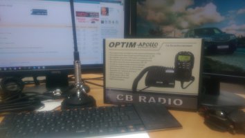

Вот решил себя побаловать подарком на НГ себе любимому... Давно думал и наконец-то созрел.
Начитавшись отзывов и обзоров все же выбор сместил из MegаJеt 555 на Apollo 1 версии 2.5
Особенно порадовало то, что у последней прямо на тангете есть возможность подключить кенвудувскую гарнитуру.
Антенну взял OPTIM CB T3-27 Mag. Остается вопрос на какой скорости я ее потеряю (92мм основание магнита) и что при этом разобью :)
Ну и самое главное - осталось найти время чтобы все это добро себе установить. Ну а т.к. мы не ищем легких путей при попытке загрузить всякой ерундой нашего Михалыча (@PACE CAR-Алексей), дабы дать ему минутную передышку от разборок с РВ, решил, что будет у меня псевдо БОМЖ-комплект. Т.е. сам блок хочу закрепить под водительским сиденьем и подключить его к блоку предохранителей (надеюсь там еще есть куда :blush:), а антенный кабель провести до багажника, там сделать дополнительную розетку в которую уже и подключать непосредственно антенну. Т.е. если комплект не нужен - забрал тангетку, выдернул из розетки в багажнике антенну и все.

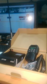

@Strannic, это запасная коробка, нужно ещё установить, а для антенны буду сверлить крышу.

@Strannic, Василий ,радейка достойная но аннтена не айс.
Основной недостаток это ужасный свист от неё на скорости, на магнитной аннтене нельзя удлинить кабель поэтому будешь выставлять её в дверной проём ,практически не подается регулировке.

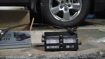

Подключить к питанию может конечно Алексей,но желательно проверить КСВ20151230_001642.jpg таким прибором показания 1.1 1.5
