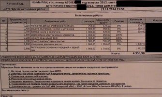

Сегодня прошел это же ТО, 52500. Пробег по факту 54057км.
Помимо замены масла были заявлены:
обогрев левого зеркала,
течь масла из ДВС над генератором,
посторонние звуки в подвеске при движении по неровностям.
По факту все подтвердилось и сразу было заменено по гарантии.
К сожалению бумаги мне не дали и я что-то не сообразил их повнимательнее посмотреть, поэтому без цен будет.
Только прилагаемая картинка.
По развалу сказали, что ничего ХМР не платит. Я удивился, но спорить не стал - не весть какие деньги, да и торопился домой.
    158.5 KB · Просмотры: 54
