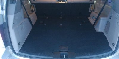

Pilot II посмотрите состояние
Еще , что интересно, 1й хозяин, судя по автоотчету, пытался три!раза ее продать в 10м, 13 и 14 году....в 10 м купил хотя.
и судя по распечаткам от хонды, которые предоставил 2 и владелец (который тоже 4 мес только еи владеет) как раз до 14 года она и сыпалась как хер знает что(при пробегах 15 т в год)
Может она(он?,пилот) бракованная?:)
Ваше мнение, комрады.

Кстати за два дня вижу уже второй раз идентичный дефект подлокотника...
на том что смотрел на Варшавке точно такие же морщинки и пузыри...
Наверное жирный дядька ездил и локтем там опирался.
Это у нас детская болезнь(( Цена перешива подлокотника небольшая.
У многих вспучивает из-за того, что кожа отстает. Причина в принципе как мне кажется что на солнце сильно нагревается.
Это не единичный случай. Уже обсуждали в теме по подлокотникам. Вот боковые в отличном состоянии, хотя там чаще всего уголочки стираются. Но это не проблема, на Али или Ебее есть заготовки с кожи. заказываешь и перетягиваешь, новые подлокотники получаешь. Можно даже и вышивку сделать. :-)
