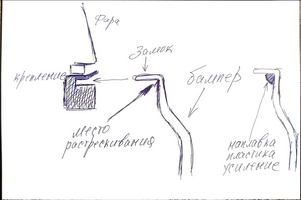

Нет, там решетка по низу отличается. Фото выше внимательно посмотрите бардового рестайла. Нижняя часть решетки отличается и следовательно сам бампер тоже. Но крепления бампера и фар все штатные и они не отличаются. Как вариант бампер опустился на защелках под фарами. Смотрите Фото выше рисунка, что я вам скинул как надо усилить линию крепления бампера у защелок. Решетка явно стоит ниже черты фар и капотной линии. Решетка крепится к бамперу 5 клипсами. Следовательно если бампер опущен, то у вас линия нарушена. А зазор между решеткой и фарой не заморачивайтесь. Просто купите в магазине уплотнительную резинку профиль Д и наклейте на вертикальные части фары в месте где зазор с решеткой.Решетка имеет разницу по высоте…

Гена, перепутал. Другой Пилот, другой зазор обсуждаетсяВидать перепутал. Буквально вчера точно такое же обсуждение в телеге было и туда скидывал рисунок.
Да, там решетка провалилась ниже, тут фары наружу. Все спуталось, думал одна и та же машина обсуждается. :-)Гена, перепутал. Другой Пилот, другой зазор обсуждается
