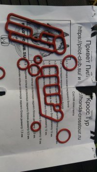

Привет Геннадий! Сегодня получил твое письмо с прокладками за которой Огромное спасибо . Пришло довольно быстро в течение 1 недели . Сегодня выдалась замечательная погода я сразу поехал в гараж заменить прокладки. Так как я делал это первый раз времени у меня заняло около полутора часов. Также выкрутил катушки и свечи проверив на предмет попадание масла в свечные колодцы. Слава Богу масло там нет.
Сразу после покупки машины на форуме я задавал вопрос. Возможно ли посмотреть состояние ремня ГРМ , и как это сделать? Не помню кто, но точно помню, что мне ответили , необходимо для начала снять переднюю клапанную крышку, и после этого только можно будет визуально наблюдать состояние ремня ГРМ . Сегодня я удостоверился что это совсем не так. Пока менял прокладки ВСМ обратил внимание на верхнюю, пластиковые крышку ремня ГРМ. Она прикручена четырьмя бортиками. С горем пополам и огромным количеством матерных слов я раскрутил эти 4 Балтика, снял верхнюю, пластиковую, защитную крышку ремня ГРМ, и визуального осмотрел. Конечно такой осмотр не дает полной картины, но всё же , на трещины и какие-либо повреждения, такого осмотра достаточно.

Петр Альбертович, ну не может быть, чтобы кто-то посоветовал снять клапаную крышку, чтобы увидеть ремень грм. Скорей всего было предложено снять заглушку в пластиковом кожухе, который Вы с матюками откручивали.
Я не советую никому снимать клапанную крышку. Снимается торцовая пластиковая крышка передней головки. Потом вращая двигатель можно обследовать ремень снаружи на предмет трещин и внутреннюю часть, если настроить свет и подставить зеркальце. Этого вполне достаточно, чтобы полностью сделать заключение о состоянии ГРМ.
И кстати чтобы открутить самый боковой болтик что ближе всех к радиатору, надо было открутить шлейф проводов, который перед генератором. Тогда можно спокойно открутить этот болтик, мешать не будет. И матов гораздо меньше было бы. :-)))) И мне кажется там 5 болтов, а не 4 на крышке. Но могу ошибаться, давно не откручивал.

Уважаемые одноклубники!!! Кто то у меня спрашивал как я избавился от утечки масла из под щупа. Даю размеры резинок, которые необходимо поменять на корпусе щупа - внутренний диаметр 7 мм, наружний необходим с превышением - 10,2 мм. Два кольца. Щуп должен заходить во втулку туговато. Я в свое время поменял, помогло, но не надолго. Вчера приехал с города, пробежал 600 километров. Проверив уровень ужаснулся. Масло было на самом кончике щупа, то есть даже ниже нижнего уровня. Полез смотреть откуда утечка. Опять наткнулся на узел в районе щупа. Резинки свежие, масло не могло уходить из под резинок. Сегодня разобрал узел где щуп и нашел виновника откуда же все таки масло сочится. Завтра буду устранять утечку. Фотоотчет будет сделан после того, как смогу убедиться, что мой ремонт поможет. Просто хотелось бы обратить особое внимание форумчан, что если смена резинок на щупе не устранит потение масла в районе щупа, то нужен будет небольшой ремонт. Иначе можете оказаться без масла посреди дороги. Масло ушло очень резко и большое количество. Я предполагаю что 2 литра точно улетело за 600 километров. Залитых полтора литра не хватило довести его до уровня. Так что лучше не рисковать, сразу устранить утечку, чтобы потом не жалеть когда двигатель "стуканет". А определить эту утечку точно практически невозможно, так как узел практически выглядит как одно целое с головкой и непонятно что к чему. Фото виновника ниже.

Если блоки деактивации стоят такие же как на пилоте, то подойдут. На видео и на фото гляньте блоки такие же или нет.
Кросстуры с двигателем J35Z4 такие же один в один, а вот с J35Z2 надо смотреть в чем отличие.
