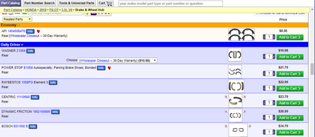

Всем привет. Пилот 3 рестайлинг. Какие поставить колодки на стояночный тормоз. Оригинал неоправданно дорого и долго ждать.
Что из неоригинала есть, кто что ставит?
ззап по 2600 предлагает, надо 4 штуки. Вроде не сказать что прямо дорого. Правда из Екатеринбурга такая цена - может доставка еще сколько-то. А что с ними случилось? Они что, не вечные? )))
