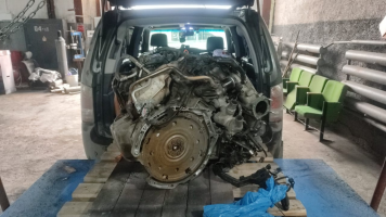

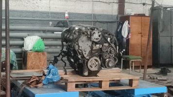

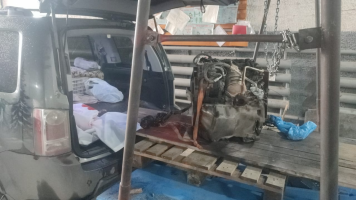

Вот такая радость у меня. Домой приехал в 2 часа ночи. Дорога ужасная просто. Ехал потихоньку, боялся что мотор начнет прыгать по салону. Как потом оказалось все-таки как ни старался, но он сместился на одну сторону и еще немного, стал бы ломать пластик на боковине. Но не достал. Но еще потерял время при выезде из города. Пришлось заезжать в магазин, покупать пленку, накрывать этот мотор, так как бензином перло очень сильно. Сегодня встал в обед, голова как с бодуна, видать бензина нанюхался все таки с женой. Она тоже поздно встала.
Но очу3хался. Загрузил ящик с мотором для отправки в Москву Яше, повезет его сдавать для отправки, с Яшей и еще одним знакомым вытащили мотор с машины. Я его потом выставил на подъемнике, завтра обмою и на разборку.

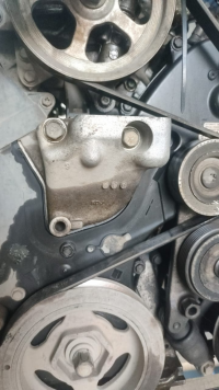

Ну и как обычно, охламоны, кто менял ему ГРМ, вырвали резьбу нижнего болта передней опоры. Ставим ввертыш стальной значит. :-)
