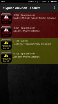

делали комп диагностику так как вчера выскочили чеки
сейчас все ошибки пропали
проверили всё что можно, нигде нет ошибок

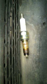

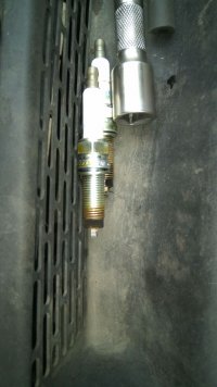

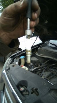

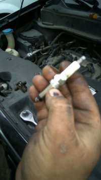

но когда выкрутили свечи оказалось что они в масле
получается кольца не поменяли?

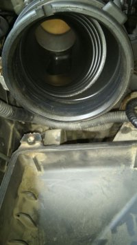

еще сняли гофру воздуховода она тоже в масле

и откуда масло в гофре может быть? какие причины
масла в шахтах нет, судя по свечам а вот мотор масло ест, масло в гофре по той же причине, ДКВ- ДПКВ датчик положения коленвала
а не может быть из-за клапанов или грм?[DOUBLEPOST=1477305186,1477304991][/DOUBLEPOST]
наверное по фото не очень видно, свечи поставили месяц назад, но они все в маслеWhatsApp Image 2016-10-24 at 13.12.08.jpeg WhatsApp Image 2016-10-24 at 13.09.25.jpeg WhatsApp Image 2016-10-24 at 13.09.11.jpeg
наверное по фото не очень видно, свечи поставили месяц назад, но они все в маслеПосмотреть вложение 28972 Посмотреть вложение 28973 Посмотреть вложение 28974
масло в начале резьбы или на юбке, шестиграннике и изоляторе?
