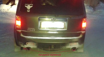

задняя подножка-труба с дополнительным задним светом + задний спойлер
