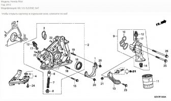

Замечено непонятное запотевание в этом месте. Пятно сконцентрировано возле этого болта (или пробка какая-то). Везде в округе все сухо (корпус масляного фильтра, поддон).
Что это за болт? По схеме не пойму что к чему...

AndrewAM, Этот болт опора коренной крышки вкладышей. Его тянуть нельзя ни в коем случае, они затягиваются с определенным усилием. Масло сопливит не из болта, а из прокладки маслянного насоса между блоком и насосом. Либо стекает из под аварийного датчика давления масла №12. Его так же тянуть сильно нельзя. Для начала отсоедините разъем датчика, выкрутите его и замените резиновое кольцо №17. Колечко можно подобрать, толщина 2 миллиметра, внутренний диаметр 10 мм. Обмойте эту часть мотора и просушите. Поездите немного и потом проверьте. Если масло будет опять собираться, то готовьтесь к замене прокладки №2 на схеме с каталога что вы скинули. Сразу покупайте обе 2 и 10. Там в принципе ничего сложного нет, но объем работы не такой уж и маленький. Но за выходные сделать можно.
Сливается масло с мотора, вскрывается отсек ГРМ, скидывается ремень, снимается поддон, откручивается маслянный насос, меняется прокладка, ставится все обратно. Но вы не указали еще пробег мотора. Если большой то берите сразу и сальник коленвала №16. Потом все собирается обратно и в самом конце меняете в придачу прокладку 10 под кронштейном маслянного фильтра.

Спасибо, в следующий раз буду более детально осматривать. На первый взгляд на прокладку не похоже... Не думал, что она так ложно меняется.

AndrewAM, Не внимательно читали о чём писал Геннадий, течь надо всё же определить предварительно высушив и отмыв , на течь прокладки под корпусом масляного фильтра не похоже, возможно течь есть именно под корпусом масляного насоса. Не забываем что при движении масло разносится на зад из за потока ветра и обдува вентилятора тоже.
