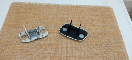

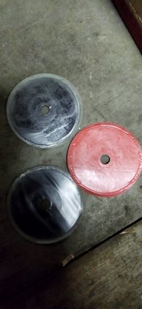

Судья, Есть такие латки, для ремонта камер они с отверстиями , можно их примастерить а во внутрь вставляй чего захочется.Могу отправить лежат без дела.
Спасибо! Но я уже закупил специализированные, с пластиковыми кольцами, чтоб от соленой воды не кончились.

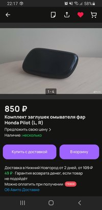

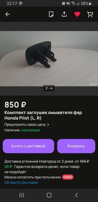

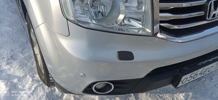

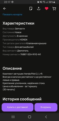

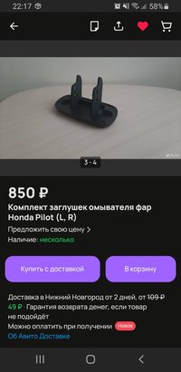

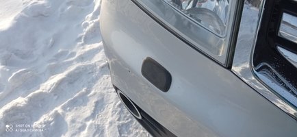

Всем привет! Столкнулся с данной проблемой недавно улетела или стырили крышку на форсунку омывателя фар со стороны водителя, почему то есть подозрение что именно улетела, нашёл на авито продавца который их штампует на 3D принтере, под покраску, вот заказал себе, по качеству отпишусь как придёт .у продавца есть возможность доставки с оплатой после получения, цена вопроса 850р . Оставлю ссылку вдруг кто ищет.

А на фото сама форсунка не обломана?
Тоже беда с левой форсункой. Какой-то очень нехороший человек ударил и уехал. Форсунка слетела с креплений и бампер пострадал немного. Спасибо за ссылку на 3Д деталь

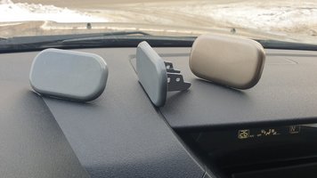

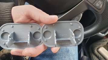

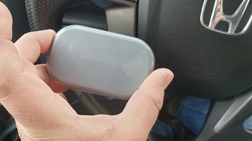

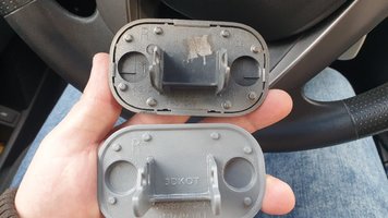

Всем привет пришли крышки для форсунок!если кому интересно выглядят они так. Оригинальную сохранил себе, а которые пришли покрасил, установил обе не оригинал,одну пришлось на герметик посадить на саму форсунку,т.к она обломана, соответственно заглушил магистраль на форсунки, убрал предохранитель до лучших времен.

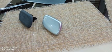

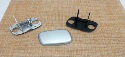

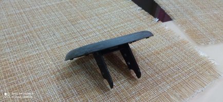

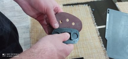

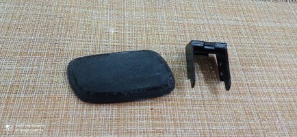

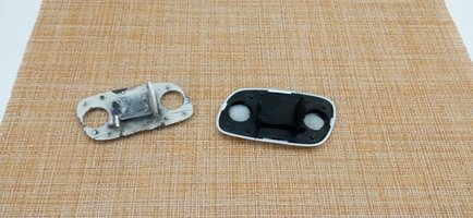

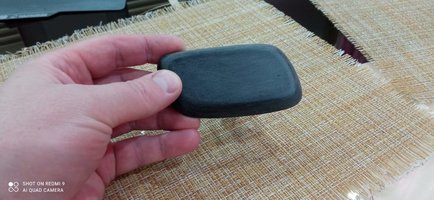

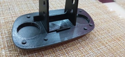

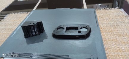

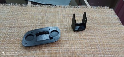

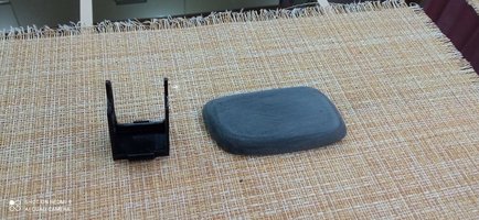

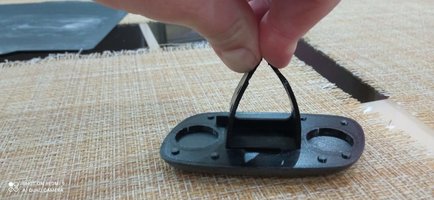

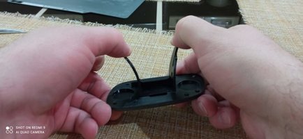

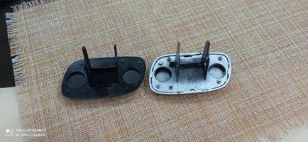

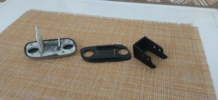

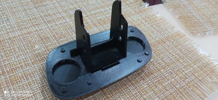

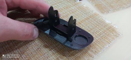

Всем привет! Я без дела не сидел, купил принтер 3д, и тоже замутил крышку. Крышку я сделал разборной, то есть крепление отсоединяется от самой крышки - для чего это нужно? Нужно это для увеличения прочности крепления, так как оно распечатывается продольными, а не поперечными слоями его прочность возрастает в разы! Ну конечно же если вдруг крепление все же сломалось по какой либо причине его можно распечатать и поменять, не перекрашивая крышку ( покраска не дешевое удовольствие, а крепление копеечное). Выложил на авито теперь мои крышки можно купить.
ради одной крышки купил принтер?!
:lol::lol::lol: конечно нет! просто руку набиваю)))) крышка-это обьект проектирования, я ее в кампасе с нуля нарисовал))) 3д модельрование и печать очень увлекательная вещь в целом))))

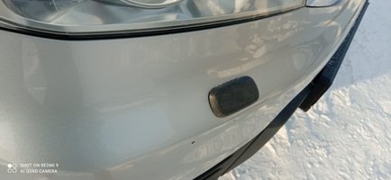

Всем здравствуйте! появилась необходимость сделать крепление для заводской крышки, и теперь таки они есть у меня в любых количествах и правые и левые)))) Кому вдруг понадобятся буду рад изготовить)))))) https://www.avito.ru/tulun/zapchast...elya_fary_honda_pilot_2._3d_pechat_3675539702Изображение WhatsApp 2024-02-07 в 10.42.46_e6e32803.jpgИзображение WhatsApp 2024-02-07 в 10.42.46_a91163f0.jpgИзображение WhatsApp 2024-02-07 в 10.42.46_2bf514b8.jpgИзображение WhatsApp 2024-02-07 в 10.42.45_7cdc2e29.jpg
