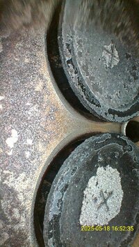

А это сами седла в таком состоянии. Это важнее, чем внешнее состояние клапана. На ваших фото нет ни одного изображения с открытым клапаном, чтобы посмотреть состояние седла и клапана. Хотя это делается даже проще, чем завести камеру через свечной колодец. Камеру можно запустить через впускной патрубок, чтобы посмотреть на открытые клапана внутри цилиндра. :-)

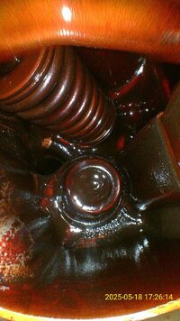

Спасибо Вам огромное за такие подробные комментарии, которые внушают надежду на продление жизни мотора!))
Вот в чем вопрос:
- при замене маслосъёмных калпочков, в Сервисе клапана всё равно рассухаривать будут. Они сказали. А если будет доступ к клапанам, так может по определению состояния износа седел, по месту, просто прям там без съёма головки эти седла зачистить (весь нагар ранее уйдет раскоксовкой) если там вдруг нет сильных косяков и просто заменить сами клапана??
Будут новые ровные клапана, зазоры меньше, колпачки тоже новые.
Или так не получится??

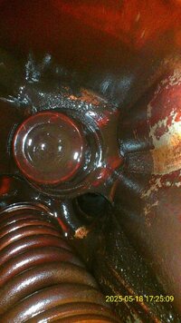

Я бы так не расчитывал. Может убить мотор та же самая раскоксовка. Сейчас мотор пошел на расточку, в гильзах ямы, шатуны ржавые (я думал от масло Лукойл сначала). Там владелец написал, что пытались сделать раскоксовку, в результате чего часть металла сожрало так, что я не поверил, сначала думал на шатунах налет такой от Лукойла красный. Потом после мойки их вытащил, а это оказалось ржавчина. Отбойник-успокоитель масла в картере тоже ржавый, в головках алюминий пожрало в лотке где масло под распредвалами. А когда начал мерить зазор в гильзах, то там оказались ямы. То есть поршня где были приопущены, то раскоксовка сожрала стенки гильз. И получилось верх - самый заход гильзы рабочий зазор, потом на глубине от 2 сантиметров расширение на 1 десятку, потом где стоял поршень зазор с эллипсом, ниже уже выработка от юбки поршня. В общем если взять по вретикали, то волна то больше диаметр, то меньше и на стенке прямо видно съеденный участок металла.

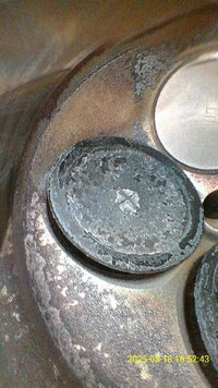

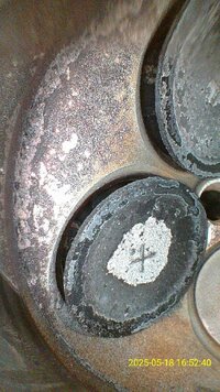

Седла чистятся специальными шарошками или резцами. Изнутри их ни как не почистить. Раскоксовка уберет только грязь, но не сделает меньше ширину фаски. Тоже самое и с клапанами. Ямы сами не уберутся. Если ставить новые клапана, то это все равно снимать головки. Смысл покупать новые клапана, если можно свои почистить и притереть. Жаль конечно что так у вас с обслуживанием. Иркутск далеко от вас? Может туда сгонять? Там вроде был же дилерский центр.

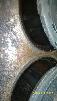

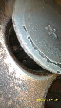

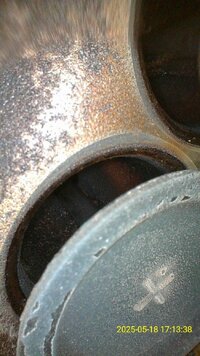

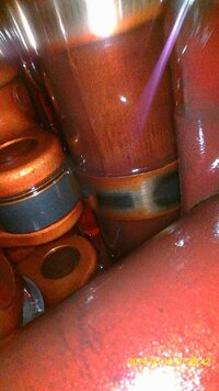

Вот фото с открытыми клапанами кое где нашел!!
И как сильно заплачен сам мотор внутри))
У меня машина 2 года, масла меняю каждые 5-6 тыс.
