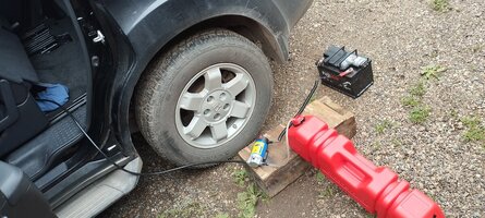

SMA, От горловины бака в сам бак нет ни каких сеток, препятствие это повороты трубопровода именно для прохода нужен шланг диаметром не более 10 мм.Я пользовался быстросъёмом из под капота, сейчас ввиду отсутствия возможности заправки канистры приходится сливать больше, сливаю через быстросъём на насосе, подав напряжение на прямую.

Вспомнил что насос для перегона масла и дт есть, короче трубку на выход с фильтра прифигачил и слил нормально) А еще и сиденье снимать не надо, красота.
