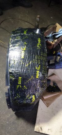

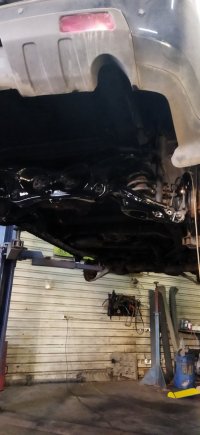

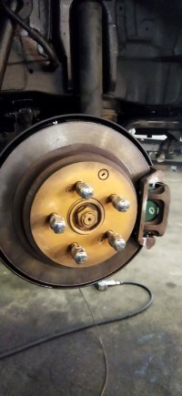

Yura79, Рад был помочь, делалось действительно две недели , чуть позже загружу видео. Помимо основного удаления ржавчины пескоструем,с днища автомобиля, и обработки преобразователем Wurth, с дополнительным слоем антикоррозионного грунта и дальнейшим нанесением антишумовой защиты в разных местах разные слои, + добавление мягкого антикора с добавлением меди, также производились дополнительные работы, устранение ржавчины и обработка + окрас,передний усилитель, задний подрамник, очищена" ржа " с грязевой защиты задних дисков, обслужены задние суппорта с удалением налёта слоя ржавчины с самих дисков. Ну и т.д, вся сборка болтовых соединений со смазкой. P .S . не так давно на СРВ менял трубки тормозные по кругу на медь, намучался с прокладкой, Пилотам после антикора сделанного мной, не грозит проблема с коррозией и по тормозным трубкам.
