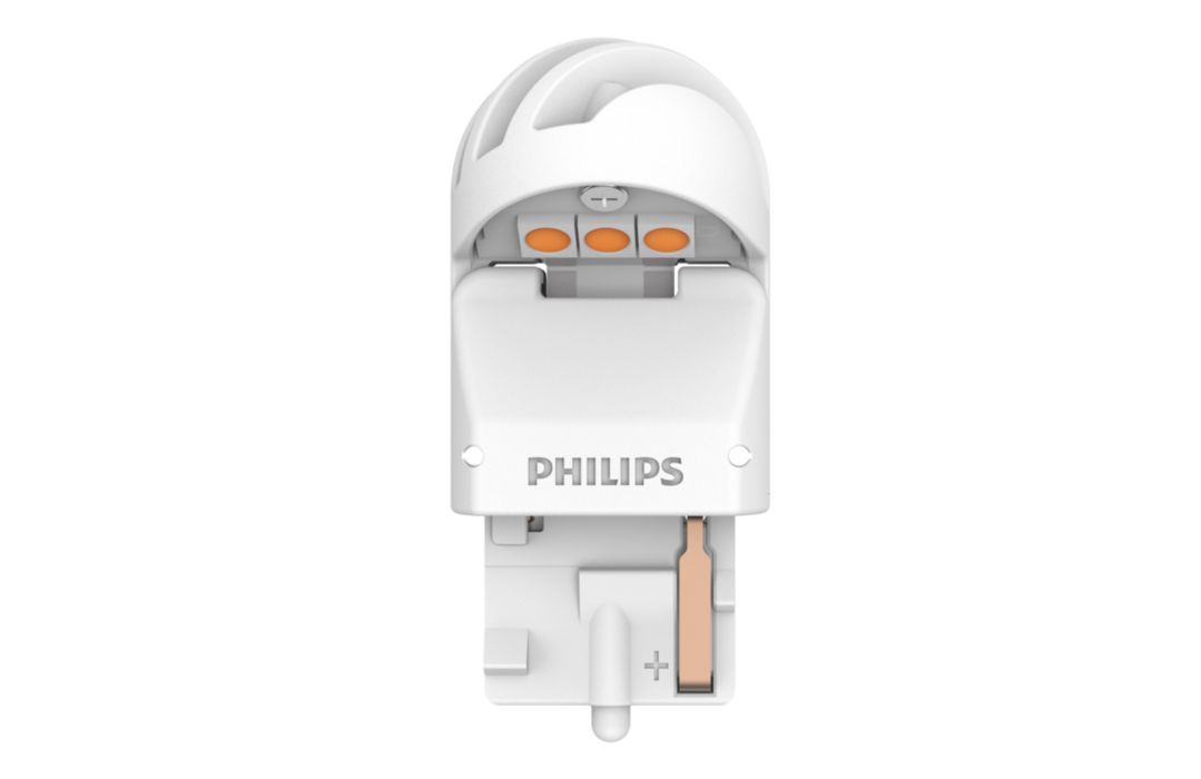

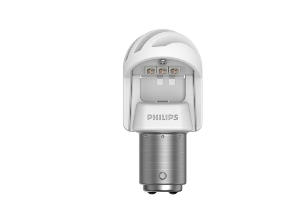

А Филипс, между тем, аннонсировал новую линейку лампочек XtremeUltinon LED-gen2. Обещают новые диоды (по неподтвержденным данным Luxeon 3030) и улучшенные характеристики. Например, T20 поворотник потребляет всего 1.8 W супротив 5.5 W в предыдущей версии. По форме лампочки будут работать в отражатель и лучше смотреться в прозрачных фонарях (по типу нашего заднего поворотника).
BULB# / PART #
1157 RED / 11499XURX2
1156 RED / 11498XURX2
1156 WHITE / 11498XUWX2
1156 AMBER / 11498XUAXM
7443 WHITE / 11066XUWX2
7440 WHITE / 11065XUWX2
7443 RED / 11066XURX2
7440 RED / 11065XURX2
7440 AMBER / 11065XUAXM
11065XUAXM-APP-global-001
11499XURX2-APP-global-001
Когда все это появится в продаже - непонятно.
