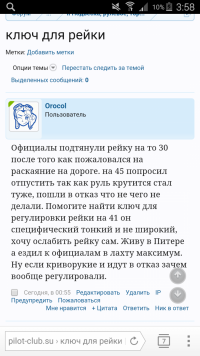

скрин твоего сообщения:
И так: ты ищешь в Питере ключ для того, чтобы подтянуть или отпустить рулевую рейку.

В том то все и дело, что рейку подтянули, как бы не официально. При жалобе на рысканье на дороге на то 30 , предложили сделать сход развал за деньги, а рейку подтянули попутно. Записей у дилера на регулировку рейки естественно не осталось, догадался ,что ее подтянули, по более тугому поворачиванию руля, ну и машина начала идеально слушаться руля. При приезде на ТО 45 на просьбу отрегулировать усилие руля. померили давление в гуре и все. Мол у меня субъективное мнение по усилию поворачивания рулевого колеса, а рейку до этого они не трогали и трогать не могли. В принципе сам сплоховал надо было сразу машину не брать после то 30, но думал вдруг приработается. Сейчас уже понял, что рейка просто быстрей накроется и жене ездить дискомфортно. А сейчас дилеру притензии уже предъявить трудно.
Поэтому и хочу ослабить рейку сам, без криворуких. единственная проблема, чем открутить (затянуть) контргайку на 41, ни какой ключ не подлезает.
