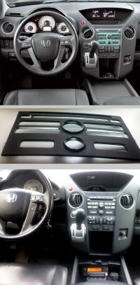

Раздражал бирюзовый цвет панели магнитофона. Нашел пленку похожую на структуру и цвет парприза. Вот что получилось. Две нижние фотографии сделаны с телефона.

Так, так, так подробности где? Где брал, как называется, как делал, технологии и т. д.? Жаль нельзя два раза спасибо сказать! ;)
Заехал в сервис по обклейке авто различными пленками. Мне дали веер образцов прикладывая который к парпризу я подобрал пленку. Запросили за работу (снять, обклеить и установить на машину) 1500 рублей. Я купил у них кусочек подошедшей пленки за 200 рублей и решил все сделать сам.
Слева и справа от магнитолы на клипсах поснимал пластик. Снимать его лучше начиная сдергивать сверху в районе дисплея. Коробку придется , предварительно повернув ключ зажигания, поставить в положение D 1-2. Иначе панель слева от магнитофона не отойдет на необходимое расстояние. После чего Вы увидите защелки по бокам бирюзовой панели. Они очень хрупкие, поэтому отжимайте их, к примеру, отверткой очень аккуратно. Затем, начинайте МЕДЛЕННО, чтобы не поломать панель, тянуть ее на себя, так как она несильно приклеена не засыхающим клеем. Делать это надо в теплом салоне, иначе в холоде клей будет плохо поддаваться и панелька может лопнуть.
Дома, не торопясь, с феном и каким-нибудь мягким, пластиковым, не острым предметом наклеиваете пленку на панель так, чтобы не образовалось пузырей. Скальпелем, или лезвием обломанным чтобы получился острый угол, вырезаете пленку под кнопки. Всё. Пленка имеет структуру практически не отличимую от структуры парприза. То-есть шероховатую.
Вот так я себя порадовал за 200 рублей :)
