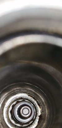

Всем доброго дня . Полез значит я сегодня ревизию свечей делать .и так и эдак приноровлялся . Но нет не судьба не поддеть свечу. Думаю чтож за фигомятина такая . Прошлый хозяин ничего про свечи не говорил и тк машина была не ухоженна думаю и свечи поглядеть. В общем на фото канал свечи чем сие откручивать ????? Ну и сразу в догонку . Отдали новые свечи бош на фото . С ними можно покататься кто что саажет ???или все таки нгк заказать ?.
Четвертый год на боше езжу, полет нормальный. Нжк подделок мооре, а уж ексист или емекс вообще ими кишит. У меня в городе бош сервис есть с оригиналом, соответственно выбор пал на них.

Спасибо осталось ключик найти
