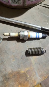

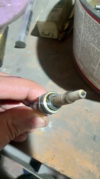

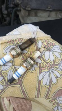

Вот свечи Bosch прошли примерно 11тыщ,одна просто не выкрутилась

Это же с каким усилием ее закрутили. Каким макаром удалось ее выкрутить?

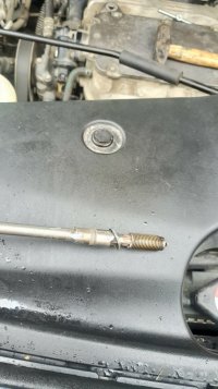

Звёздочку под конус немного сточил(на втором фото приспасоба)забил тихонько молоточком её в юбку и выкрутил! Закручено было несильно,метал тонкий и говно,на 4х свечах из 6 керамика прокручивалась

Повезло. Да, на подделку нынче нарваться легко. Звёздочку к воротку приваривать?

Не надо ничего приваривать. Возьмите машинный метчик М12х1,5 и заточите его треугольником. Будет вам экстрактор.
CURL, шип на пластине напротив электрода, это на рестайл свеча, от дореста отличаются одной цифрой в маркировке.
Метчик тоже чем-то держать надо, но решение интересное .
Способ работает на Ура. Свидетели Антон и Василий, у которого выкручивал залом бошевской новой свечи кстати.
