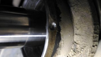

Доброго всем. Постигла и меня неудача. С права потекла рулевая рейка. там где у меня стучало. на фото видно. Что делать теперь?

Да я ступил. Ремкомплект понял где купить. Да я менял гайку, теперь из под этой гайки капает масло. Не знаю за сколько времени ушло где-то 50 грамм масло из бочка.[DOUBLEPOST=1521204495][/DOUBLEPOST]И так, сейчас все хорошо посмотрел и вот что произошло. пыльник слетел с рейки. Внутри стопорной гайки есть запресованная втулка, она вылезла из гайки. Из под сальника который находится сразу за стопорной гайкой сочится масло. Не скажу что капает, но сочится точно.

Вообщем так и получилось, как я и сказал. Внутри стопорной гайки на рулевой рейке с права, есть запрессованная втулка, она распрессовалась вылезла из гайки. Купил новую гайку, выточили родную втулку. Токарь выточил другую втулку на всю длину гайки, и плотнее что бы ходил шток рейки. Материал из которой точил втулку не помню как называется. Как пластмасса только очень крепкая. Запрессовали и поставили. Красота!!!! Течи нет. Руль крутится легко.

Да точно вот этот "капролон" Увы размеров нет, токарь точил без меня. Фото я делал, но они дома. Вечером выложу. Сама втулка родная вытачена только на половину стопорной гайки. Мне выточили на всю длину. Шток даже с новой гайкой имел небольшой ход, после того как выточили втулку из капролона, шток сидит мертво а сам шток перемешается легко. Очень доволен.

Обрати внимания, родная втулка только на половину самой гайки, зачем они так сделали я не понял. плоскости для фиксирования штока маловато, как по мне. И проверь как зафиксирован шток в старой и новой гайке.

фото нет, когда снимешь пыльник с рейки(справа), то внимательно осмотри гайку, там должна быть замятая точка от керна, вот ее нужно аккуратно высверлить, чтоб не повредить резьбу на самой рейке.
за одно и фото сделай))
