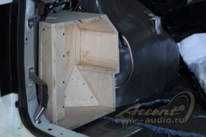

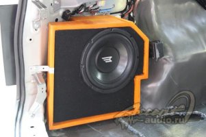

Ребят,а может кто знает какая модель сабвуфера активного встает на место нашего ,чтоб не ставить усилитель.
Штатный саб - зло...
Лучше поставить нормальный саб, например вот так:
