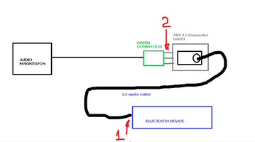

это логично, но где тут AUX ?
какие пины прозвонить .... если бы знал, то сделал бы... поэтому и создал тему. логично ?

от точки 1 до точки 2 тестером все проверил, каждая линия жива....
Вероятность того, что от "Green Connector" до "Audio Magnitafon" вышел из строя кабель низкая. Может погорел сам вход на "Audio Magnitafon", то надо плату прозванивать, а возможно не переключил магнитоллу на режим AUX. 1760354032903.png
Вероятность того, что от "Green Connector" до "Audio Magnitafon" вышел из строя кабель низкая. Может погорел сам вход на "Audio Magnitafon", то надо плату прозванивать, а возможно не переключил магнитоллу на режим AUX. Посмотреть вложение 106341
