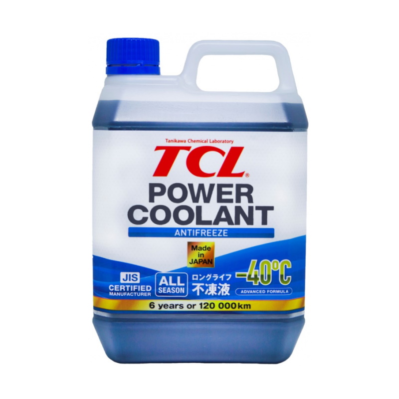

Посмотрел тут TCL. Нам кажется такой больше подходит. Только он редкий.
