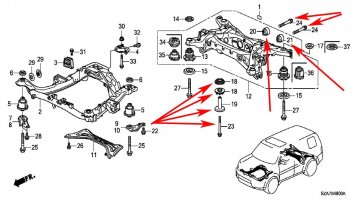

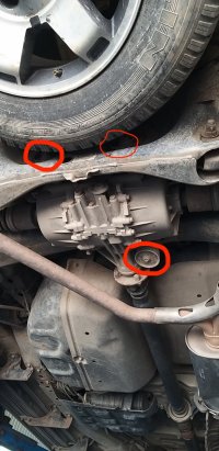

Всем привет. Подниму тему - тоже ищу номера опор, всех трёх. Три раза прошерстил каталог, не увидел их нигде.
Плохо шерстили, видимо)) Раздел В-48
Honda
50740-SZA-A01
Опора заднего редуктора, левая
Honda
50730-SZA-A01
Подушка дифференциала правый
Honda
50712-S3V-A01
Сайлентблок
Honda
50713-S3V-A01
Стопор a, задн. крепление дифференциала
50712S3VA01 RUBBER A, RR. DIFFERENTIAL INSULATOR вертикальная опора
50713S3VA01 STOPPER A, RR. DIFFERENTIAL MOUNTING внутренняя втулка
90161S3VA01 BOLT, FLANGE, 10X107 болт крепежный
50730SZAA01 MOUNTING, DIFFERENTIAL R. RR. задняя подушка правая
50740SZAA01 MOUNTING, DIFFERENTIAL L. RR. Задняя подушка левая
90162S9VA00 BOLT, FLANGE, 14X92 болты крепежные 2 штуки надо

Видимо да, плохо. Причем в упор смотрел, но не соотнес, что это оно))) Спасибо
А болты реально открутить и не оторвать ). Что-то болты по 1500руб у Хонды, может что-то можно подобрать, но тут и категория прочности на разрыв имеет значение?
