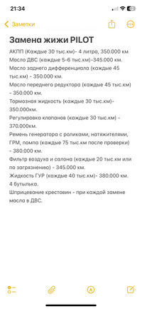

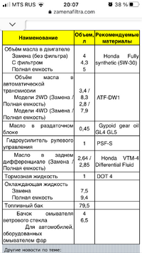

Ну тут все зависит от размера кошелька и желания)). Лично я ставлю все оригинал из запчастей, масло тоже только оригинал , не экспериментируют, раз владелец старый так относился к машине, значит, регулировка клапанов, параллельно проверь состояние валов, замена масла в акпп, дифференциале, в раздатке, это самое основное, дальше больше))вот такую картинку я нашел, вроде на этом форуме, не помню, очень помогает мне.
Всем привет, купил 2 рест 2014 год, пробег 140000, бывший "владелец" как выяснилось не менял ГРМ и ни разу масло в коробке. Машину пока поставил на стоянку, боюсь обрыва ГРМ, жалко мотор с таким пробегом класть.Поэтому несколько вопросов 1.какое масло/фильтр использовать в двигатель? 2. Какого производителя лучше взять ГРМ и гидронатяжитель? 3. Какое масло и какого производителя лить в АКПП? Dw1? Буду благодарен за советы куда ещё стоит обратить внимание. В ближайшее время машина заедет в сервис на диагностику всего но мало ли есть какие-то нюансы по данному авто. Сильно куями не кидайтесь что подобные вопросы 10 раз уже обсуждались.
А вот это лично мой перечень с напоминалками

Тоха 333, На 2й странице «шприцевание крестовин» откуда это на 2м Пилоте?

Кардан переделывал под обслуживаемые крестовины с тавотницами, по этому этот пункт и есть!
