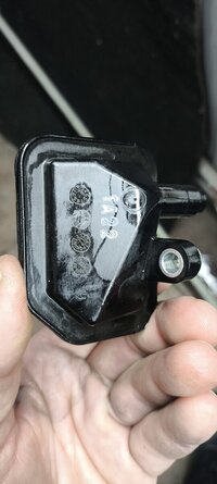

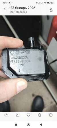

Вот он мерзавец
Поиск результатов не дал
Из за него брать б.у. шный редуктор такое.....

Я об искался этот фильтр....
По картинке только выдает где то в Индонезии поиск и то дальше по тому описанию не тот ...
По ссылке вашей не оно ж...
Евгений64, а там не сетка внутри стоит?
номер фильтра: 48940-P6R-000
Опять мимо....)
Это от трёхи.
Я гугл выпотрошил уже весь))))
Выше фото моего
Ничего подобного не нашел
Внутри войлок типа

Как наити его?
Возможен ли колхоз на базе старого?
Есть идея купить б.у от Хонды везел как донор
На вид там только задняя часть по крепежа отличается а цена в 10 раз дешевле почему то
Не факт конечно что там фильтр в норме
