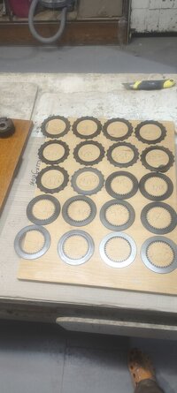

Друзья,обращаюсь за помощью тут ибо форум ЛУЧШИЙ!
Пересел полгода назад на свежую црв 5 и не повезло маленько- сдохли фрикционы в заднем дифференциалале.
Курю тему 2 месяца....форум/ ТГ канал црв ни о чем.,Авито и Гугл с драивом и ютюбом тоже результатов не даёт.
2 таких же бедолаги ,продающие свои редуктора с мертвыми фрикционами пошли путем покупкой б.у. редуктора ( кто в мешке блин)
Разбирал и собирал его уже пару раз изучив конструкцию.
Пакеты фрикционов отдельно не продают
Нашел только на Али по виду и размерам а так же контору в Питере что восстанавливают старые
Но!!!! Самый главный вопрос,это толщина пакета которая должна там быть, то биш какои должен быть зазор и насколько он важен......
Думаю тут могут помочь тот кто делал такое или спецы по АКПП.
Если есть кто поделится буду признателен

увы, у нас тоже никто этим не занимается, ставят бу. Рем комплекты официально не продают, если вы подобрали фрикционы, выставляйте зазоры опытным путем, замкнутая муфта должна держать нагрузку в 200Нм (для пилота)
Понять бы на сколько критичен зазор...

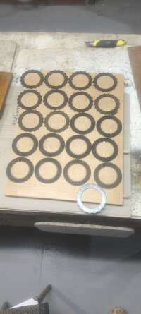

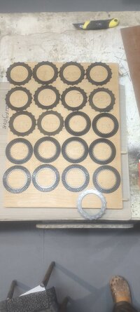

При замере и осмотре того что там было выявил 5 дисков в отл состоянии,их толщ 1.57
Остальные черные 1.51-1.55 и один даже 1.25
Фактически пакет из 20 шт плюс упорная 3 мм -33.4
Если рассчитать по целым(1.57*20+ упорная) то -34.4
Место под пакет от поршня до дна корзины -34.9
Место в корзине вообще,от дна корзины до крышки -35.2
Набор китайской 18 ( почему то а не 20 шт)-33.6.......они толще моих. И ещё в наборе 2 без фрикционов у него.
Как будто надо пакет по старым целым набирать -34.4
Зазор 0.5 -0.8 получается на 20 шт...

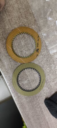

Китаец
Смотри, что есть на AliExpress! Диск дифференциала сцепления Honda автомобиля 4WD, набор фрикционных пластин для детской модели, набор для ремонта задней оси заднего дифференциала за 10 100 ₽
Но там они толще и их не 20 а 18
Второй вариант восстановление старых
Там любая толщина на заказ

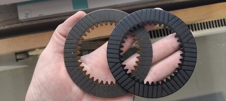

Объясню - родные все односторонние и ушастые и внутри зубные .10+10
А они сделали так- новый пакет из 10 внутри зубных,феррадо с 2 сторон.
А промеж них старые ушастые но со счищщеным вручную феррадо)
Толщина со счищеннои феррадо-1.2
Толщина нового-2.0
Итого 3.2 на пару

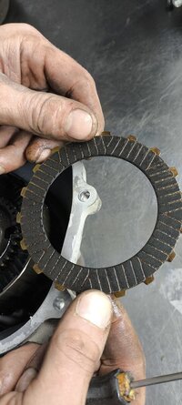

У меня те что остались живые на вид 1.57
Соответственно на пару 3.14)))))
Вопрос они за 50 т.км могли потерять три сотки,и были 1.6 изначально?
У меня делема заказывать из расчета 1.6 или 1.57
Ибо точность замеров от дна корзины до нажимного не идеальна
Тот что слева просто прошел 50 т.км и не горел....на вид
Он 1.57
С права гашеный,такие 1.51-1.55 и даже 1.25.
Коробления у дисков не высмотрел
( Это если использовать ушастые как промежуточные с новым пакетом 2 сторонних внутри зубных

Можете собрать из двух разных комплектов один чтоб зазор вышел 0.5, даже у самой Хонды бывает в пакете стоят разные стальные диски с разной толщиной и кодом, а окончательный зазор регулируется крайним толстым диском

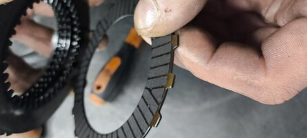

Идея поставить 2 сторонние новые а промеж них старые со счищщеным фрикционом в качестве стальной как вам?
На сколько гладкое должно быть покрытие,содрав старый фрикцион?
Идея сразу скажу не очень, поверхность должна быть идеальная как на поверхность так и на прижим (некоторые диски стальные с виду бывают нечего но в следствии перегрева деформируются такие ставить нельзя так как неровный идёт прижим и страдает фрикционов покрытие) у стальных дисков любой остаток фрикционов, или неровность метала приведут к быстрому стиранию фрикционной накладки, и увеличению зазора пакета, а в следствии и его дальнейшего быстрого износа.
По деформации посмотрел- прикладывал к опорной каждый,на глаз деформации не выявлено.
А вот очистка от накладки и доводка шкурки для меня вопрос......
Ещё что можете сказать по конторе которая восстанавливает?,ибо тогда если не ставить двухсторонние у меня только один вариант восстанавливать старые ...
Они сказали случае кривизны шлифанут,но повторю,вроде ровные...
Где ещё искать новые х.з.
Ну на сколько мне известно этим активно пользуются, при ремонте гидротрасформатора там тот же принцип практически, а к примеру пилот 3 с 6 ступенчатой АКПП там внутри гидротрасформатора тоже стоят фрикционные диски в продаже их нет, на сколько мне известно их восстанавливают.
Теперь остаётся надеяться что замер точен....не совсем идеальный способ был....

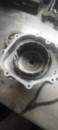

Корзина сидит в половинке редуктора где хвостовик на кардан.
Выявлено что она имеет осевой люфт в подшипнике корпуса.Замеры сделаны с натянутой вперёд корзиной.
Авто в морду бить.
Чешу репу, не из-за этого ли люфта все стёрлось и сгорело? Типа карданом корзину на зазор люфта сжимало к поршню и диски тёрлись

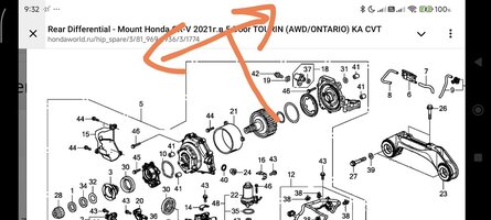

    105 KB · Просмотры: 18
А диски которые не испорченные вообще стираются ? Может рискнуть и по ним сделать толщину? А потом случае чего из оцинковки к примеру колечко подкинуть если зазор большой( хотя тут опять надо как то его померить)))))
И ещё вопрос.
Авто в морду бить.
В таком случае на барабане или самой корзине должны быть следы от трения
Да нет
Она просто уменьшает зазор фрикционов
Типа уменьшается расстояние от дна корзины до нажимного
Другими словами от этого люфта,если давить в сторону зала авто,уменьшается место под фрикционы
