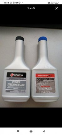

Коллеги, нашел вот что (на фото). Это ведь полные аналоги? Кто-то на доливку использовал? Смешивали? Цена на Idemitsu в районе 320 р.
