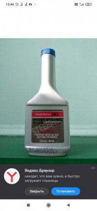

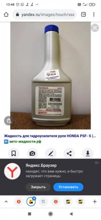

Приветствую, уважаемые коллеги. Решил купить бутылочку оригинальной жидкости Honda для ГУР "на всякий случай", т. к. есть сопливость в стандартных местах (трубка на радиатор ГУР). Нашел фото бутылки 1 л (PSF-S) в районе 1 500 р., и маленькой (но просто PSF) в районе 500 р. Вопрос: в чем разница этих жидкостей? Можно ли при необходимости их смешать?
изучал сей вопрос, но конкретно "да" ни кто не сказал, я сделал вывод что можно, единственное что на цивик-клубе если не ошибаюсь попадалось такое мнение что эти жижи абсолютно идентичны но в толстой бутылке жижа совсем чуть выше плотности, интересно тоже было бы узнать наверняка.
Понял, я не одинок. Ну неужели никто не экспериментировал, коллеги??? И не разобрался в этом? Покупать 1 литр на то, чтобы "возможно им воспользоваться" за такие деньги? Мы здесь все экономные и рационально думающие, готовые помочь другу в беде. Не может быть, чтобы среди клубней такой мысли не проскакивало за столько лет эксплуатации нашей эскадрильи Пилотов.
Из руководства по эксплуатации
"Используйте только
фирменную рабочую жидкость для гидроуси-
лителей рулевого управления Honda Power
Steering Fluid (тип V, II или S).
И еще в графике ТО нашел
"Масло в ГУР PSF-S - 1 литр."
Значит можно использовать из литровой бутылки.
