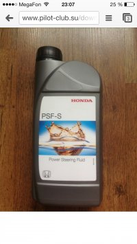

Да и еще не подскажите жидкость в ГУР у всех одинаковая или что то конкретно Хондовское?
Павел 646
25 Июн 2011
2,698
Подольск
Павел
У пилота точно свое масло гура, PSF помоему

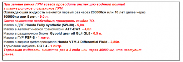

подскажите, сколько этой жидкости нужно для полной смены в ГУРе. В мануале что-то не нашел.
SMA
12 Ноя 2010
11,306
SMA
мне меняли, в накладной литр написано.
Да, в мануале с ходу не нашлось, но это есть на сайте хонды, в регламентных работах:
