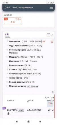

Подскажите, какая разболтовка на 1-ом пилоте?
Как на 2-ом 120*5 или как на аккордах 114,3*5
Добрый вечер.
